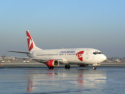

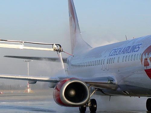

Boeing 737-400 (OK-DGN) letící na pravidelné lince do Sankt Petersburgu příjíždí k odmrazování

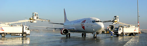

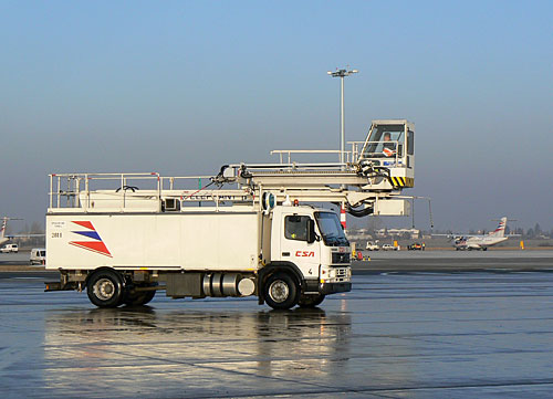

Vůz Volvo pojme až 7000 litrů odmrazovací kapaliny

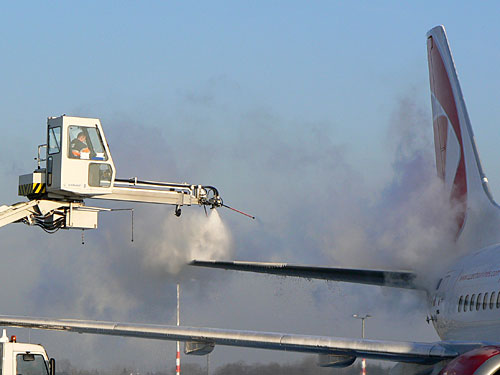

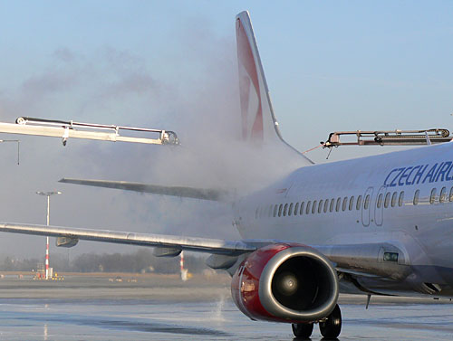

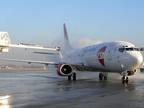

Pokud se kapitán letadla rozhodne pro odmrazování, zamíří letoun před odletem i s cestujícími na palubě na plochu určenou k odmrazování. Zde již čekají speciální vozidla s odmrazovacími kapalinami. České aerolinie používají řešení se dvěma kapalinami na bázi glykolu, které se u společnosti označují jednoduše jako "kapalina 1" a "kapalina 2". Kapalina 1 se používá ředěna horkou vodou o teplotě nejméně 60 °C. V závislosti na teplotě vzduchu technici podle tabulek navrhnou poměrové složení směsi, které konzultují s posádkou letadla. Například při teplotě -5 °C se použije směs složena z 33 procent kapaliny 1 a z 67 procent z vody. S kapitánem letadla technici rovněž domluví, které části letounu se budou odmrazovat. Poté se již příslušné části letadla postříkají horkou směsí kapaliny 1, která rozpustí veškerý led a spláchne případný sníh (deicing). Nevýhodou kapaliny 1 je poměrně krátká účinnost, proto většinou hned po odmrazovacím postřiku přichází na řadu ještě postřik kapalinou 2, jež má protimrazové účinky (anti-icing). Tato kapalina přilne k povrchu letadla a nedovolí, aby se znovu vytvářela námraza. Při použití kapaliny 2 má letoun podle aktuálního počasí zhruba 45 minut na start, pokud by v tomto čase neodletěl, musel by znovu projít odmrazováním.
Odmrazování letadla je obvykle zajišťováno dvěma vozidly, která jsou rozmístěna na levé a pravé straně letadla. České aerolinie mají k dispozici pro odmrazování celkem čtyři speciální vozidla, dva novější vozy Safeaero a dvě starší Volva. Oba typy vozidel umožňují nastavení směsi v libolném poměru, čímž dochází k úsporám odmrazovací kapaliny. Výhodou vozidel Safeaero je to, že k jejich obsluze stačí jeden pracovník, zatímco u Volva jsou potřeba dva zaměstnanci - jeden popojíždí s vozem, druhý provádí samotné odmrazování letadla. Samotné odmrazování trvá průměrně 7 minut a na letouny typů B737 či A320 se spotřebuje průměrně 110 litrů kapaliny. V případě, že je nutné odstranit vetší vrstvu mokrého nebo namrzlého sněhu, může se spotřeba na jeden letoun pohybovat až kolem 600 litrů. Jakmile je postřik proveden, odmrazovací vozidla poodjedou a letoun již roluje k vzletové dráze. Bezpečnému startu letadla již nic nebrání.
Ke každému odmrazování je k dispozici podrobný záznam o čase, poměru směsi a celkovém množství spotřebované kapaliny. Tentokrát se spotřebovalo 78 litrů kapaliny 1, jež byla naředěna v poměru 46 procent s 89 litry vody
